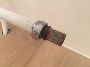

Beste vaklui,
Hoe kan ik de aansluiting zoals afgebeeld goed afdoppen zodat ik tijdelijk de CV weer kan laten vollopen?
Alvast dank voor de reacties!

Hallo
Gebruik hiervoor een knelkoppeling met kunstof snijring.
Deze is te halen bij elke cv winkel
Knelkap ø 15mm of een schroefbus ½"x 15 knel en draai daar een ½" aftapper in zodat je de leiding naderhand weer makkelijk kan aftappen!
