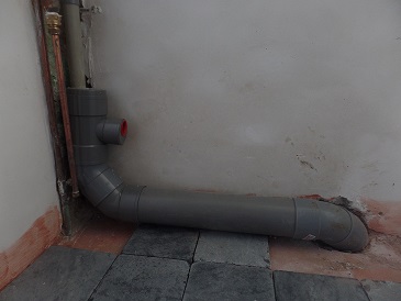

Hallo, ik heb het volgende probleem: Ik had een lekje, heb nieuwe aansluiting op riolering laten maken door een rioleringsbedrijf en nu lekt het ergens anders (een paar druppels). Degene die het gedaan heeft komt er binnenkort 'een beetje lijm op smeren'. Ik vraag me af of dat wel de goede (en blijvende) oplossing is.
Klusmeneer heeft een erg kort lontje, en vindt dat ik gewoon moet betalen. Goede raad is duur.
Zie foto: onderaan de bocht vind ik steeds een paar druppels.
Groet, Maria
Sowieso zitten de twee bochten onder het T-stuk verkeerd om!
Je hebt nu 3x een "stootrand" waar vuil en dergelijke achter kan blijven hangen, beter had hij de twee bochten om kunnen draaien!
Aan de buitenkant wat lijm op smeren heeft hetzelfde effect als een rolletje tape eromheen wikkelen, PVC-lijm hoort tussen de verbindingen in te zitten voor een optimale dichting.
Mariadusource
Bedankt voor je reactie, ik dacht het al. Moet waarschijnlijk opnieuw want gaat natuurlijk meer lekken op den duur. Bedankt voor de tip over de bochten. Groet, Maria
