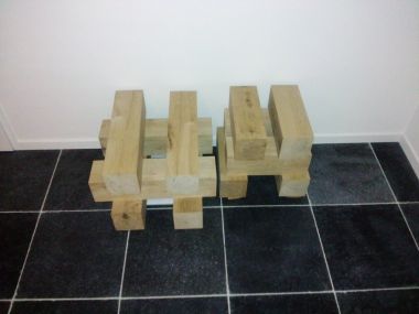

Hallo,
Ik wil naast mijn open haard een 2 meter hoge kolom gaan maken waar ik openhaardhout in op kan slaan.
Ik heb vier staanders laten maken van eiken 12x12x200 keurig gevlakt en gestreken noemen ze dat geloof ik.
Tussen de balken komen liggers van 40 breed en 30cm diep ook 12x12 rondom tussen het hout.
Het is eigenlijk een houten massief frame die vlak op de grond staat met vanaf boven10cm en onder 10 cm de liggers tussen het hout in.
Probeer het nu met duvels vast te zetten, maar ik krijg ze nooit netjes in het midden dwz als ik de elementen op elkaar zet sluiten ze nooit perfect aan op de randen omdat het niet machinaal nauwkeurig gebeurd maar met de hand.
Heb gedacht om er een stukje van 12x12x2cm uit te vrezen en dan de balken in de balken te laten vallen en te lijmen, maar ik weet niet of dit stevig genoeg is, iemand opties om dit (liefst zonder bouten en moeren) te verbinden?
Alvast dank
