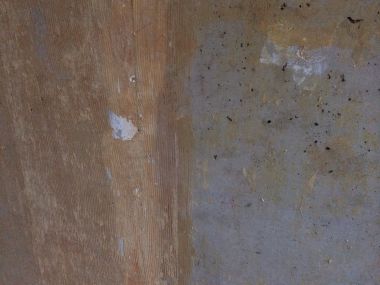

Met behang afhalen komen we een muur tegen waar gewoon lijmstrepen zichtbaar op de muur blijven. De vorige bewoner was zo handig om de muur te lijmen en dan behang erover te plakken.
Kan hier over gestuct worden of moet de lijm er helemaal af?
Als de lijm eraf moet, hoe kan dit het makkelijkste? Met t puntje van plamuurmes lijmstreepje voor lijmstreepje gaat m niet worden.

Voor dit soort klusjes gebruik ik meestal de multitool van Dewalt. Erg handige machine voor het verwijderen van lijm (en andere kleine werkzaamheden trouwens).

Als de lijm goed vast zit op de muur kunt u de lijm simpelweg op de muur laten en de stuclaag daarover heen aanbrengen. Uiteraard moet er wel eerst voor gestreken worden.
