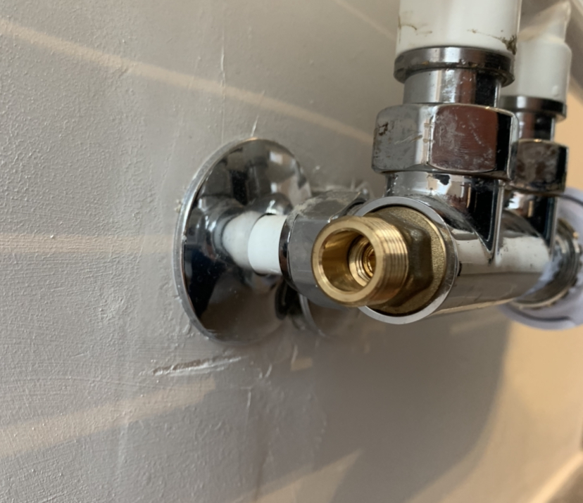

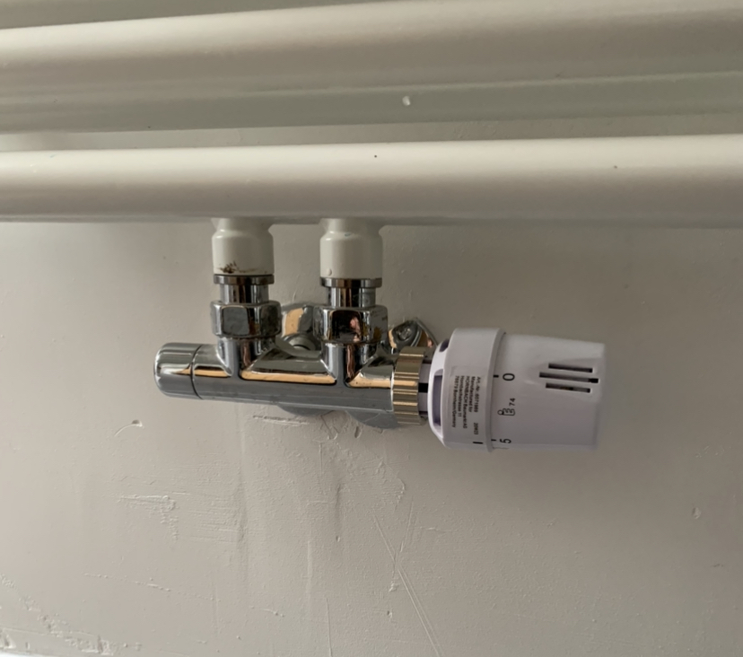

Radiator aangesloten en radiator knop aangesloten. Ontlucht maar helaas werkt hij niet.
bijgevoegd de foto’s van de aansluiting.
Ook nog een ‘open eind’. Moet daar nog wat op?

stap 1 zorg dat je de kamerthermostaat hoog hebt staan.
Stap 2 controleer of je aan de linkerkant met een inbus alles openstaand (ook de kraan uiteraard.)
Stap 3 controleer of aanvoer en retour niet zijn opgedraaid. (wordt de leiding tot de kraan wel warm?)
