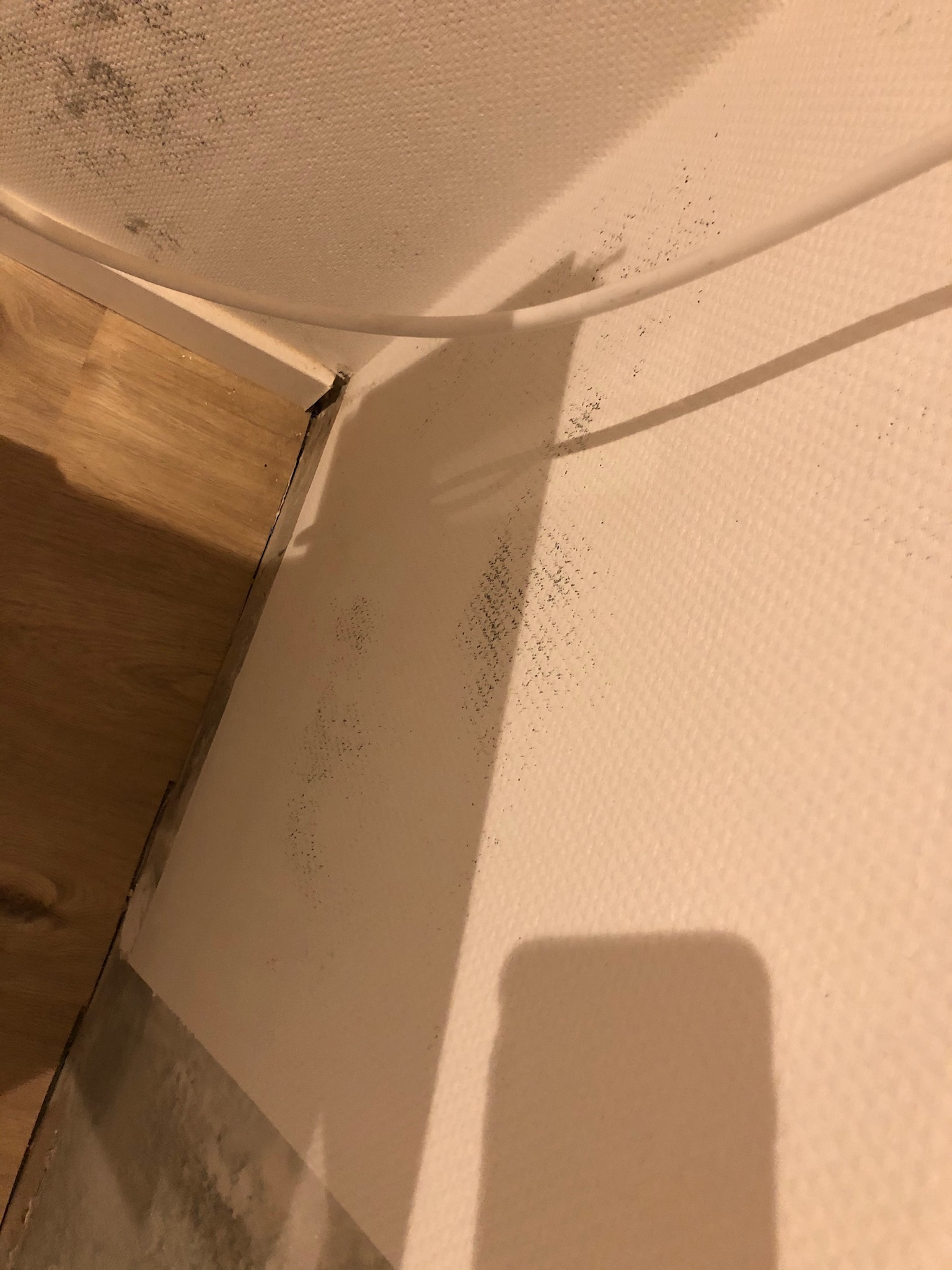

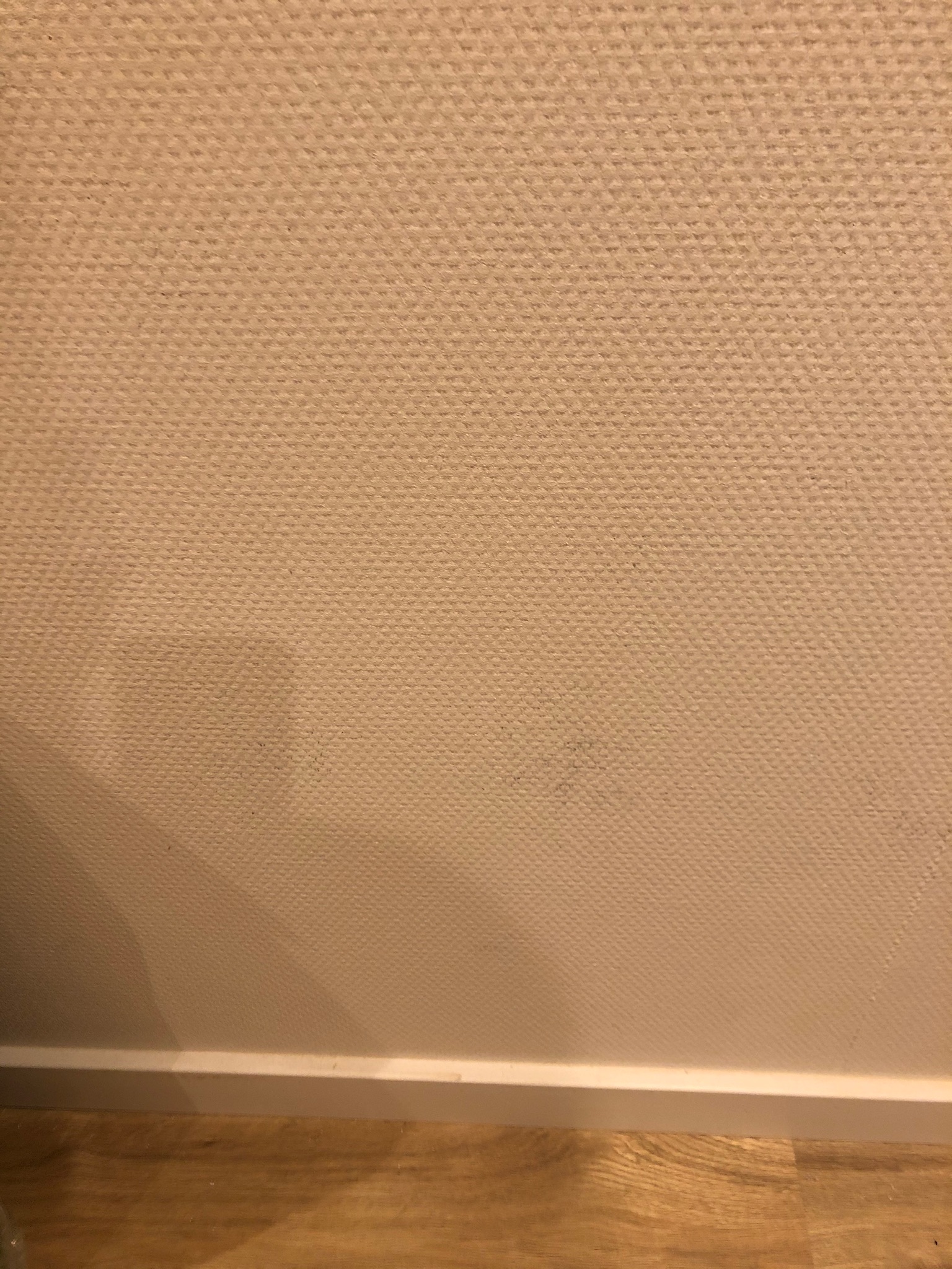

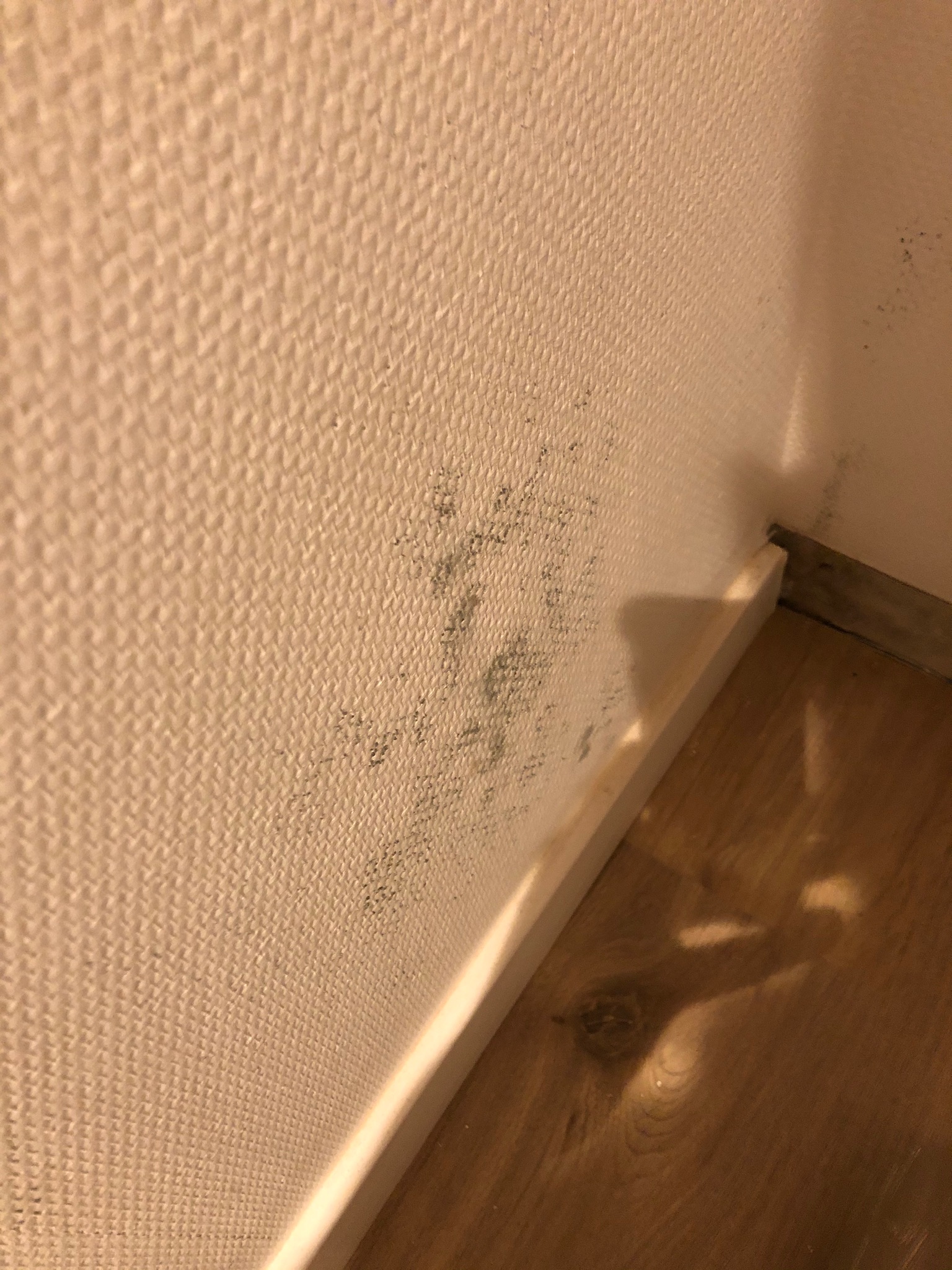

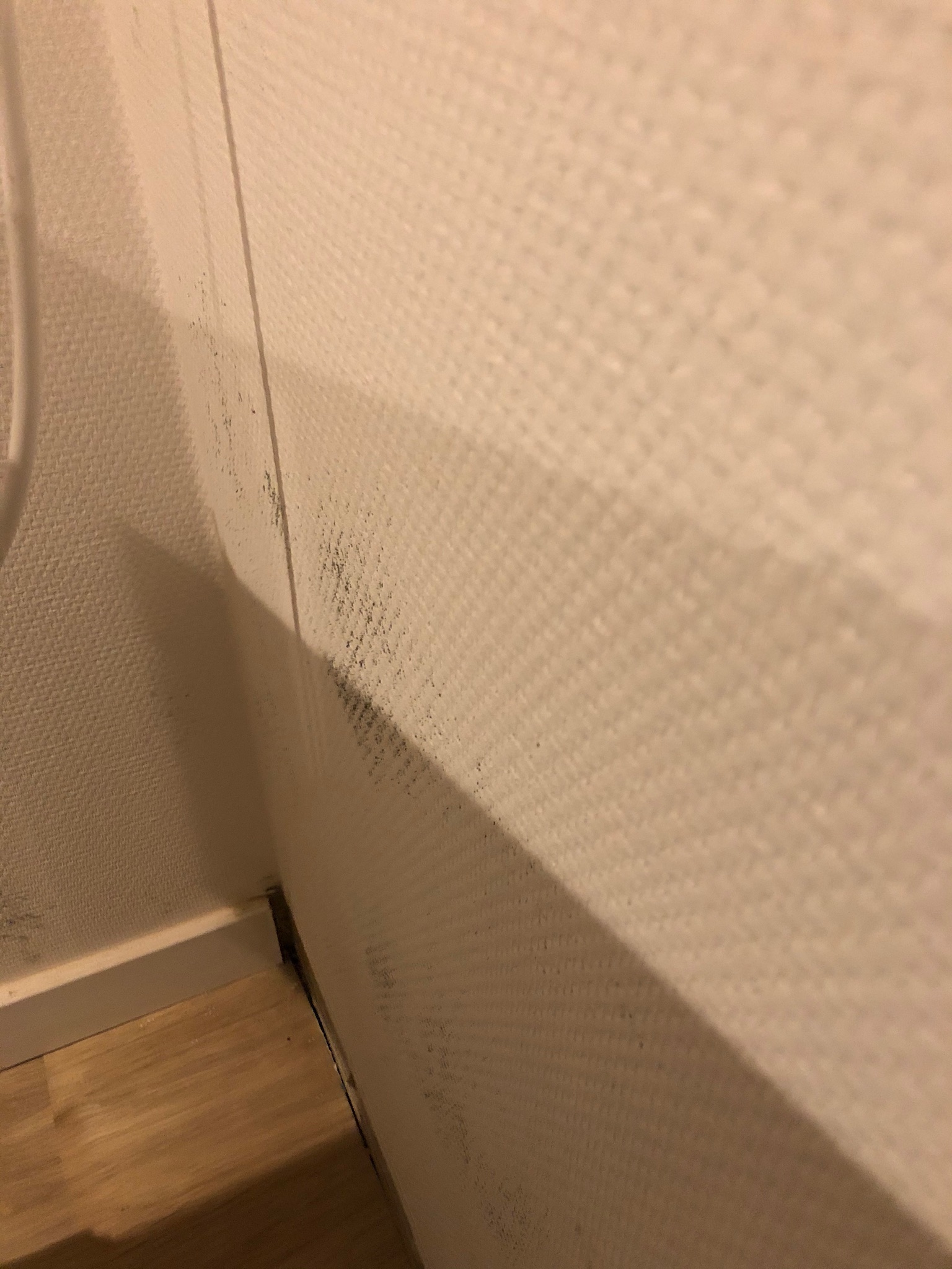

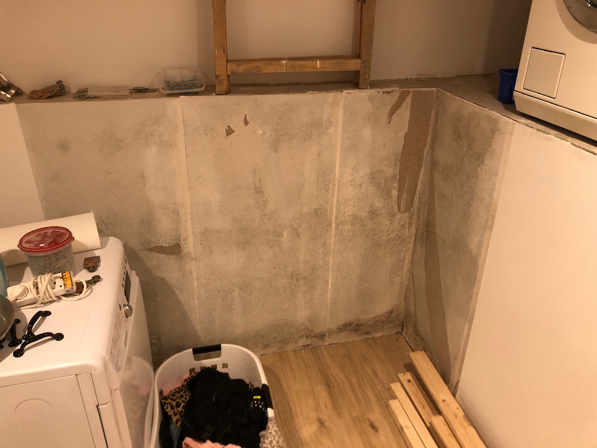

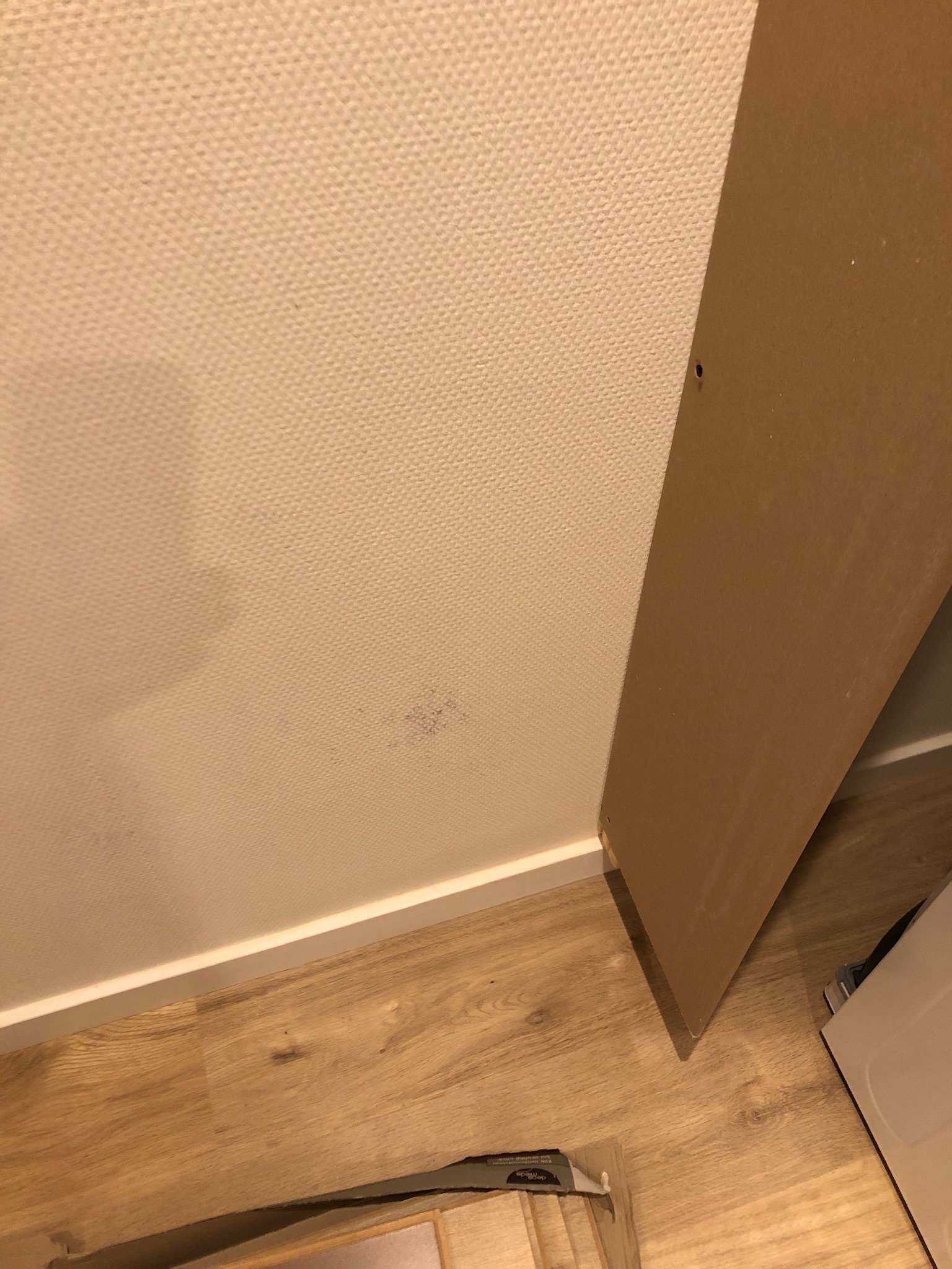

Redelijk snel na het afwerken kreeg ik schimmel op de wand daar waar de betonnen bak gemaakt is, kelderbouwer erbij geweest. Was volgens mij vocht wat nog moest drogen uit het beton en omdat het inmiddels afgewerkt was met gipsplaten zweet het door de platen de ruimten in. Oke kan een logisch verhaal zijn, op zijn kosten heeft er een week een bouwdroger staan te draaien.
Nu ben ik vandaag terug gekomen van vakantie en is de schade aanzienlijk geworden en zitten er hier en daar schimmel plekken achter het behang. Voor de vakantie heb ik 1 wand ontdaan van het behang en deze is echt helemaal groen van de schimmel.
Ik heb dit direct bij hem gemeld en na wat app contact bleef het stil, morgen ga ik hem sowieso hierover bellen.
Wat denken jullie kan dit inderdaad door het droog proces van het beton komen? Of is dit nu al een vocht/ koudebrug probleem?
In de kelder is gezien de hoge temperaturen nog niet gestookt, misschien kan dit ook wel een oorzaak zijn?
Blij ben ik er absoluut niet mee, enkele foto’s toegevoegd.
