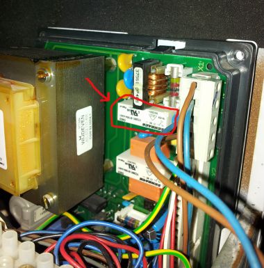

Ook ik heb last van een E13 code op mijn Vaillant VHR18-22c en heb toen het lijstje afgewerkt zonder resultaat:
1) Ontluchten via indrukken palletje op automatische ontluchter onder zwart dopje;
2) Doorspoelen en ontkalken van platenwisselaar
3) Check of driewegklep niet blijft hangen door motormodule eraf te halen en palletje in te drukken en te zien dat deze normaal weer omhoog komt
Duidelijk was dat pomp (vaak) niet ging draaien.
Maar gelukkig is de pomp gewoon (zonder schakeling) op 220V aan te sluiten en kon ik de boel warm krijgen.
Na wat onderzoek bleek de fout in het computertje te zitten. (artikel 121312) En nog specifieker in het relais dat niet accuraat schakelt. Op bijgaande foto is te zien welk onderdeel niet goed functioneert.
Door erop te tikken met een schroevendraaier sprong het relais soms in de goede positie soms gepaard gaand met wat lichtgevende vonkjes in de witte behuizing.
Knutselaars die een dergelijke fout ook hebben kunnen nu kiezen om alleen dit onderdeel te vernieuwen in plaats van het vervangen van de hele computermodule.
