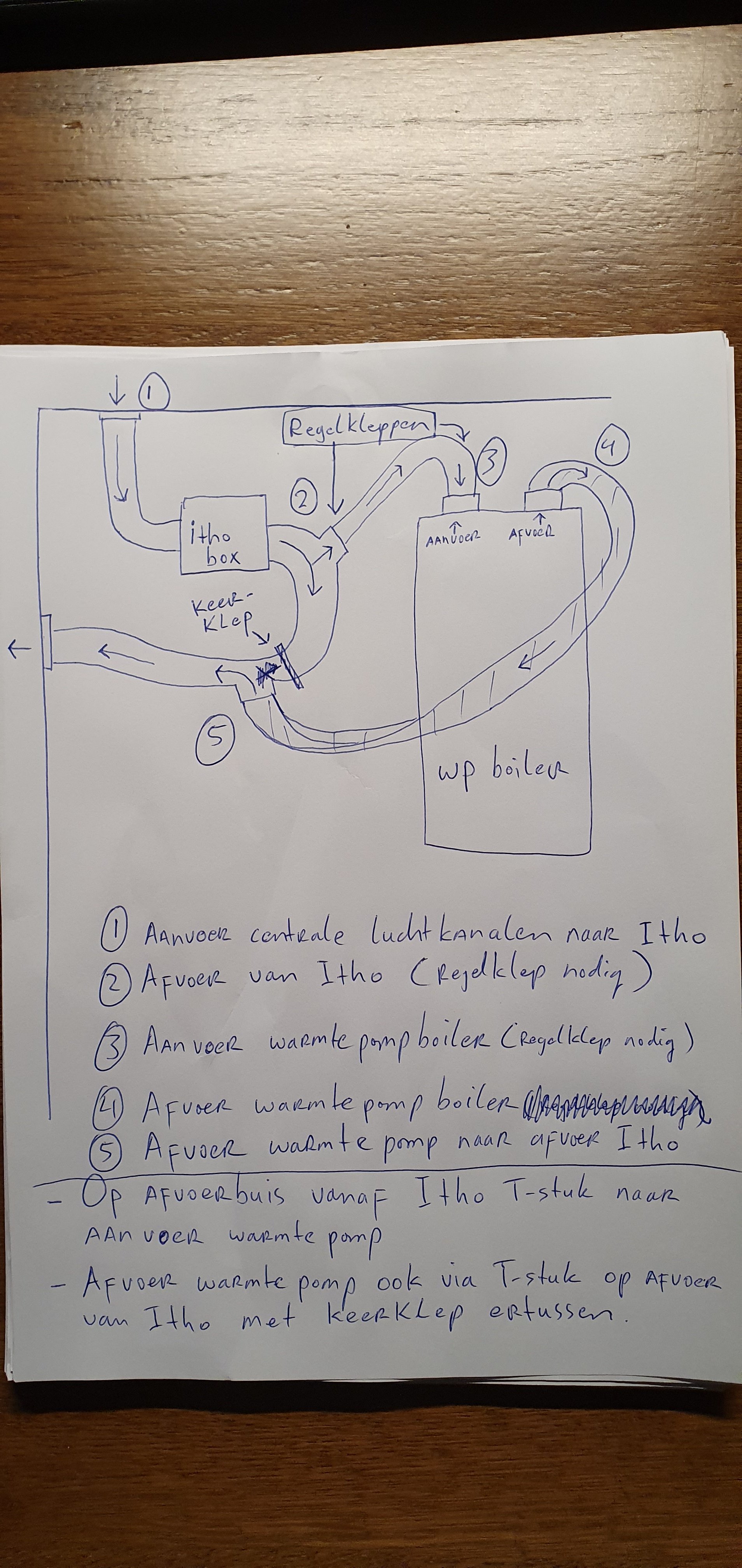

ik wil een warmtepompboiler plaatsen in een eigenlijk wat te kleine ruimte binnenshuis (appartement) en had het volgende idee als oplossing bedacht i.v.m. de luchtaanvoer / afvoer van de warmtepompboiler.
Op de buis cq. slang van de afvoer van de aanwezige Itho CVE ventilatiebox een afsplitsing maken (T-stuk of Y-stuk) en daar de aanvoer van de warmtepompboiler op aansluiten, eventueel met regelkleppen om de luchtstromen op elkaar af te stemmen. Wat de warmtepompboiler dan niet aan lucht nodig heeft word gewoon via de reguliere afvoerbuis van de Itho box verder naar buiten geblazen.
Vervolgens de afvoer (koude lucht) van de warmtepompboiler ook weer met een T of Y-stuk terug aansluiten op diezelfde afvoerbuis vanaf de Itho box, maar dan een stuk verderop met een soort van terugslagklep om te zorgen dat de lucht niet de verkeerde kant op kan.
Ik heb het even wat geschetst op een stuk papier in de bijlage
Is dit een realiseerbare oplossing die zou kunnen werken?
